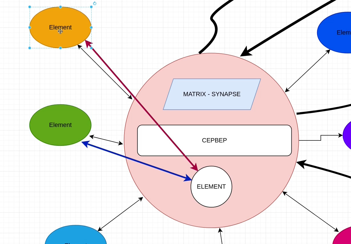

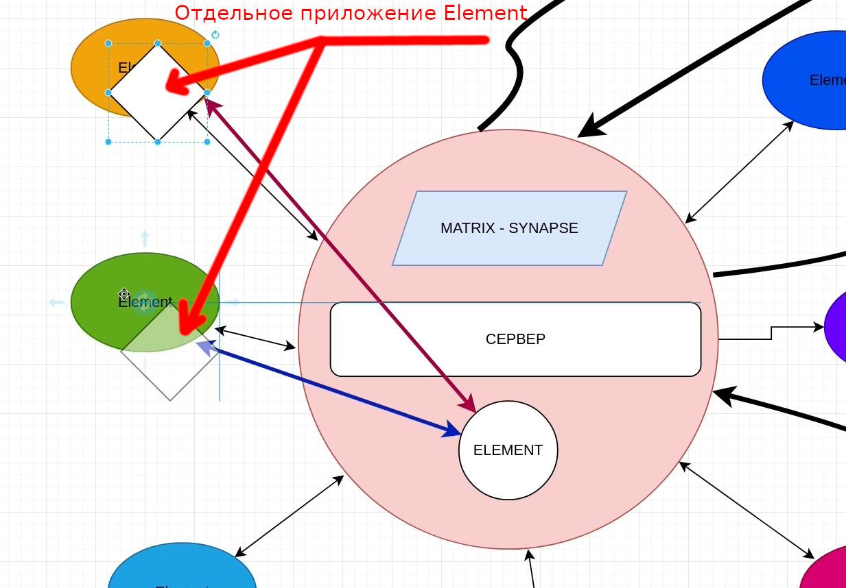

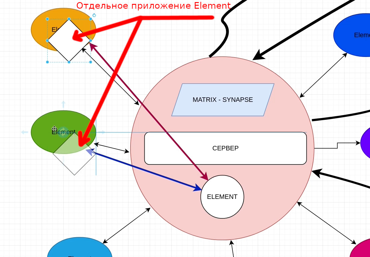

1. Мессенджер состоит из двух основных частей - серверной и клиентской. Серверная часть работает на серверах, клиентская - на устройствах пользователя (компьютер, телефон, планшет и прочее). Сервер - это компьютер, предоставляющий услуги для других компьютеров (называемых клиентскими устройствами).

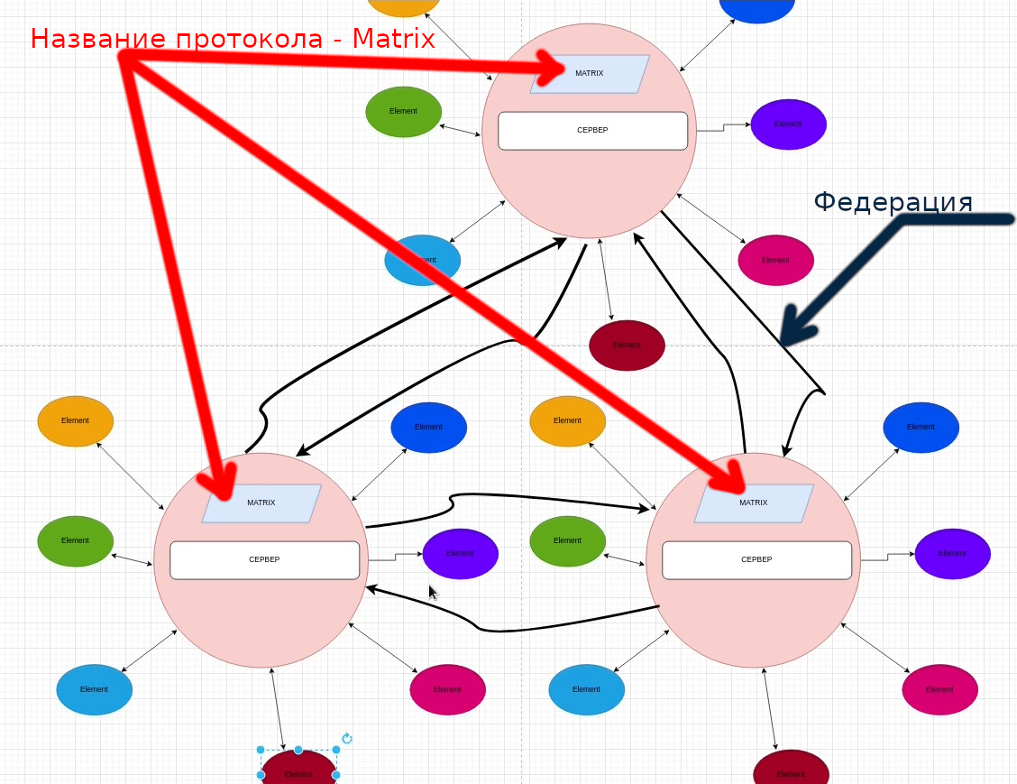

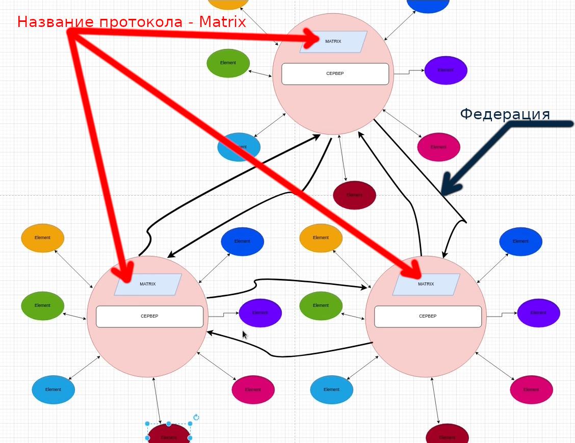

Взаимосвязь между серверами, а также между сервером и пользователями осуществляется с помощью специального набора правил, называемого протоколом. В данном случае используется протокол, называющийся Matrix.
Благодаря этому протоколу сервера могут взаимодействовать друг с другом, позволяя пользователям, зарегистрированным на одном сервере, общаться с пользователями, зарегистрированными на других серверах. Такое взаимодействие называется федерацией.
Несмотря на то, что протокол Matrix делает федерацию возможной, подключать её или нет - решает администратор того или иного сервера. Если функция федерации отключена на каком-либо сервере, пользователи могут общаться только в пределах этого сервера.
В качестве сервера можно использовать даже обычный домашний компьютер.
Официально распространяемая разработчиками протокола Matrix, и наиболее популярная клиентская часть мессенджера, называется Element.

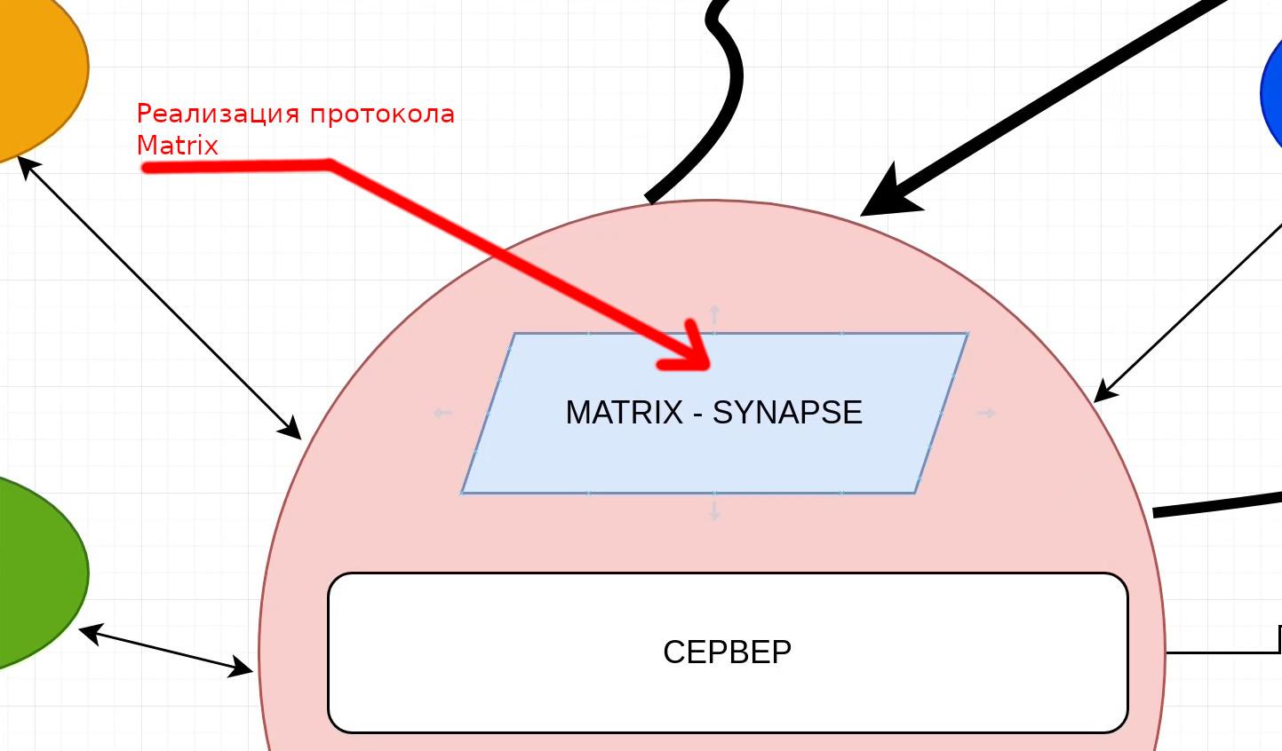

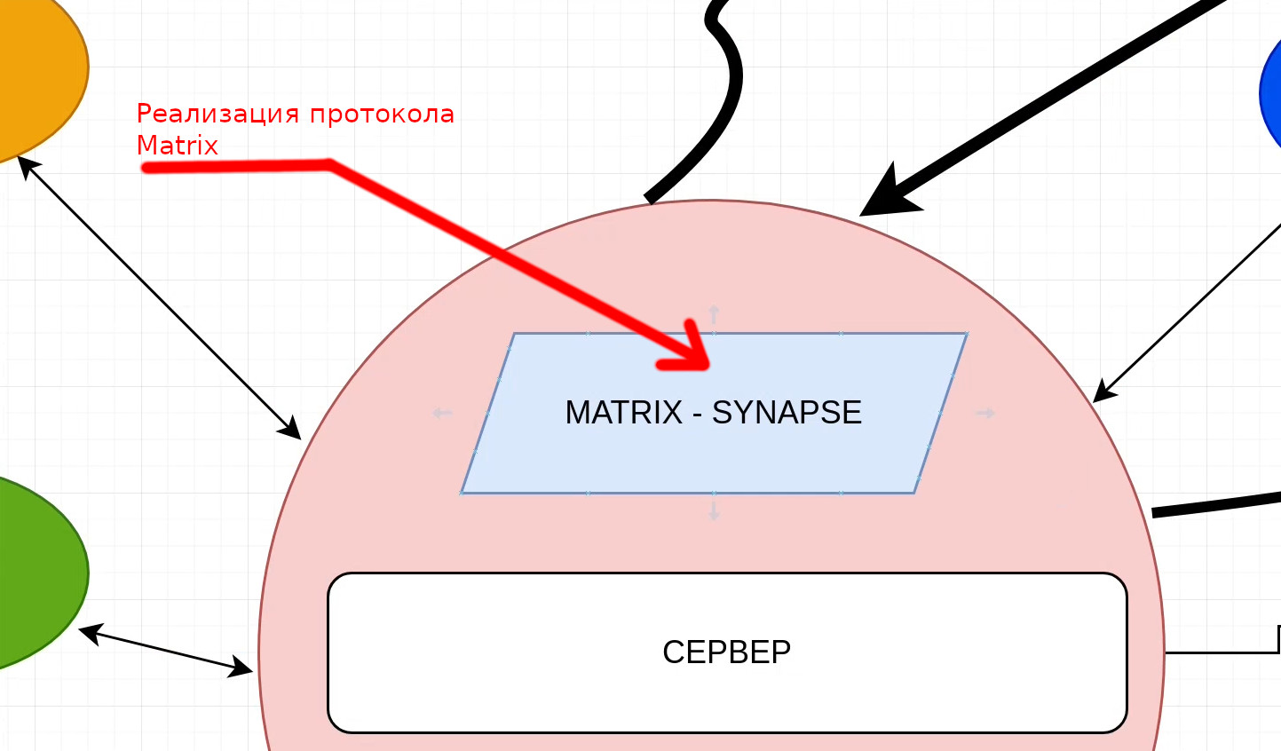

2. Сам по себе Matrix - это лишь формализованный набор правил, протокол. То есть, описание что и как надо делать, на понятном человеку языке. Чтобы всё это заработало на серверах и клиентских устройствах, нужна программная реализация этого протокола, которая понятна компьютерам. Программная реализация серверной части протокола Matrix называется Matrix Synapse. Есть и другие реализации, но эта наиболее популярная и отлаженная. Реализация клиентской части, как я говорил ранее - это программа Element. Есть и другие клиентские программы, но они менее популярные.

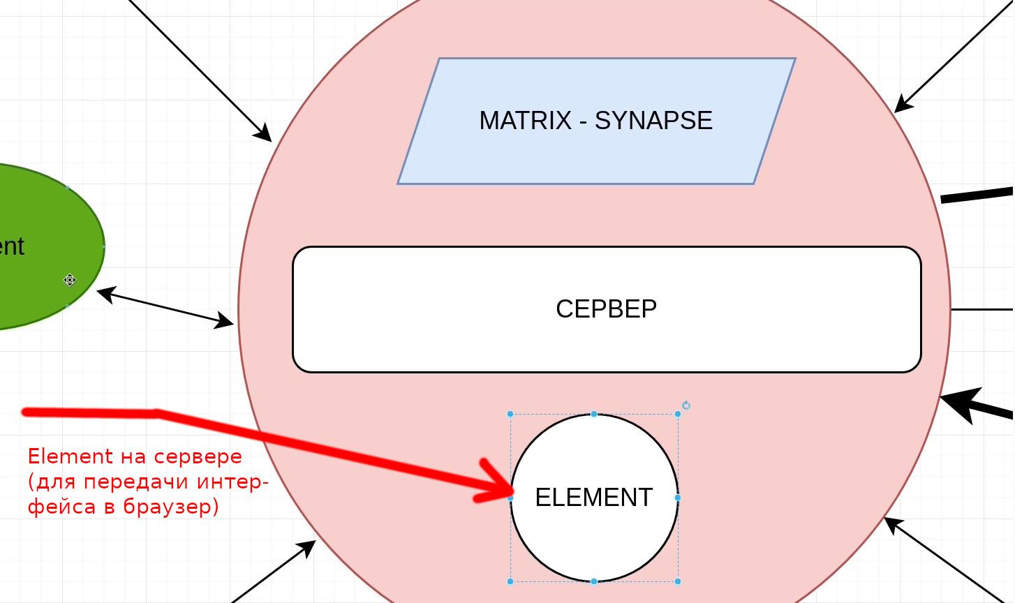

3. Element может работать в двух вариантах - как отдельное приложение скачиваемое и устанавливаемое на устройство пользователя, так и в виде пользовательского интерфейса, открываемого прямо в интернет-браузере. Второй вариант называется веб-вариантом. Работает он так - Element работает прямо на сервере, а пользователю в браузер отправляется его графический интерфейс.
4. Таким образом, на устройствах пользователя достаточно открыть интернет-браузер, ввести туда адрес серверного веб-варианта Element, установленного на сервере (например, https://element.nbics.net/element ) , и пользоваться как обычной программой Element.
5. Можно установить на устройство пользователя приложение Element, но при необходимости также пользоваться и веб-вариантом.

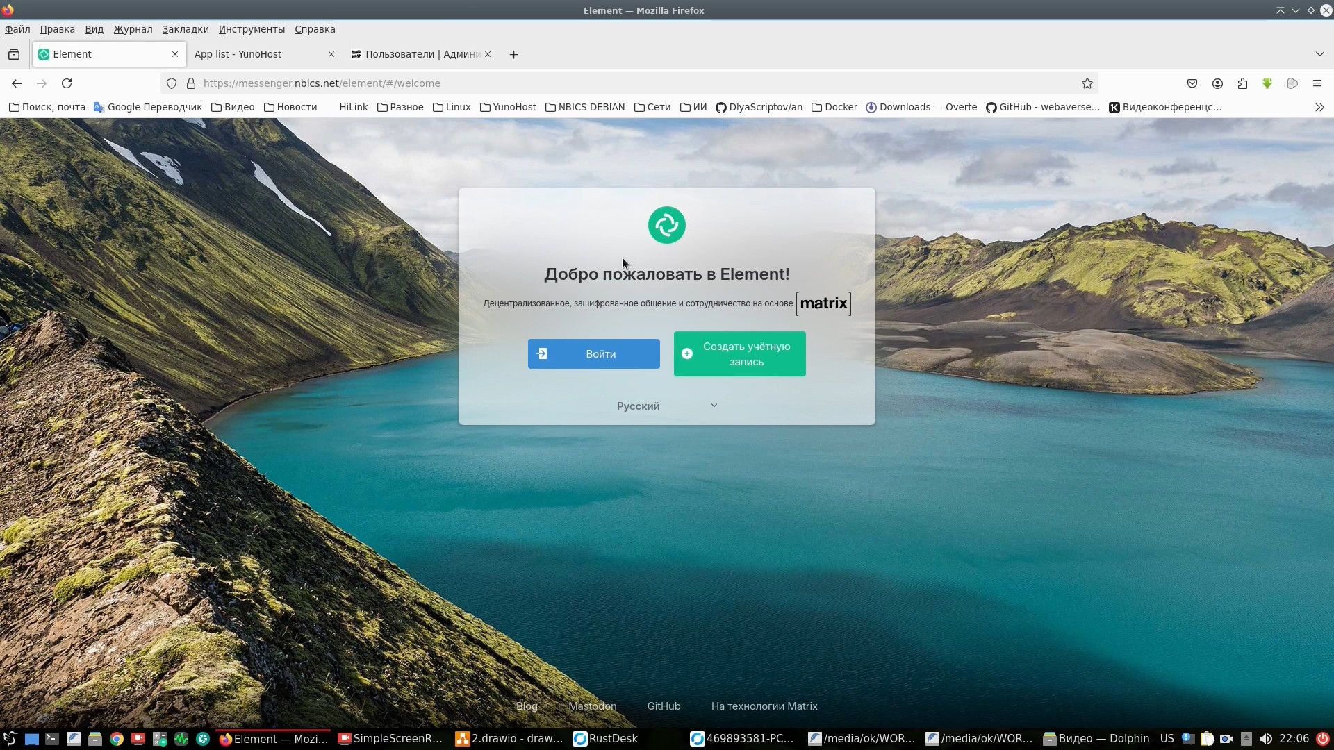

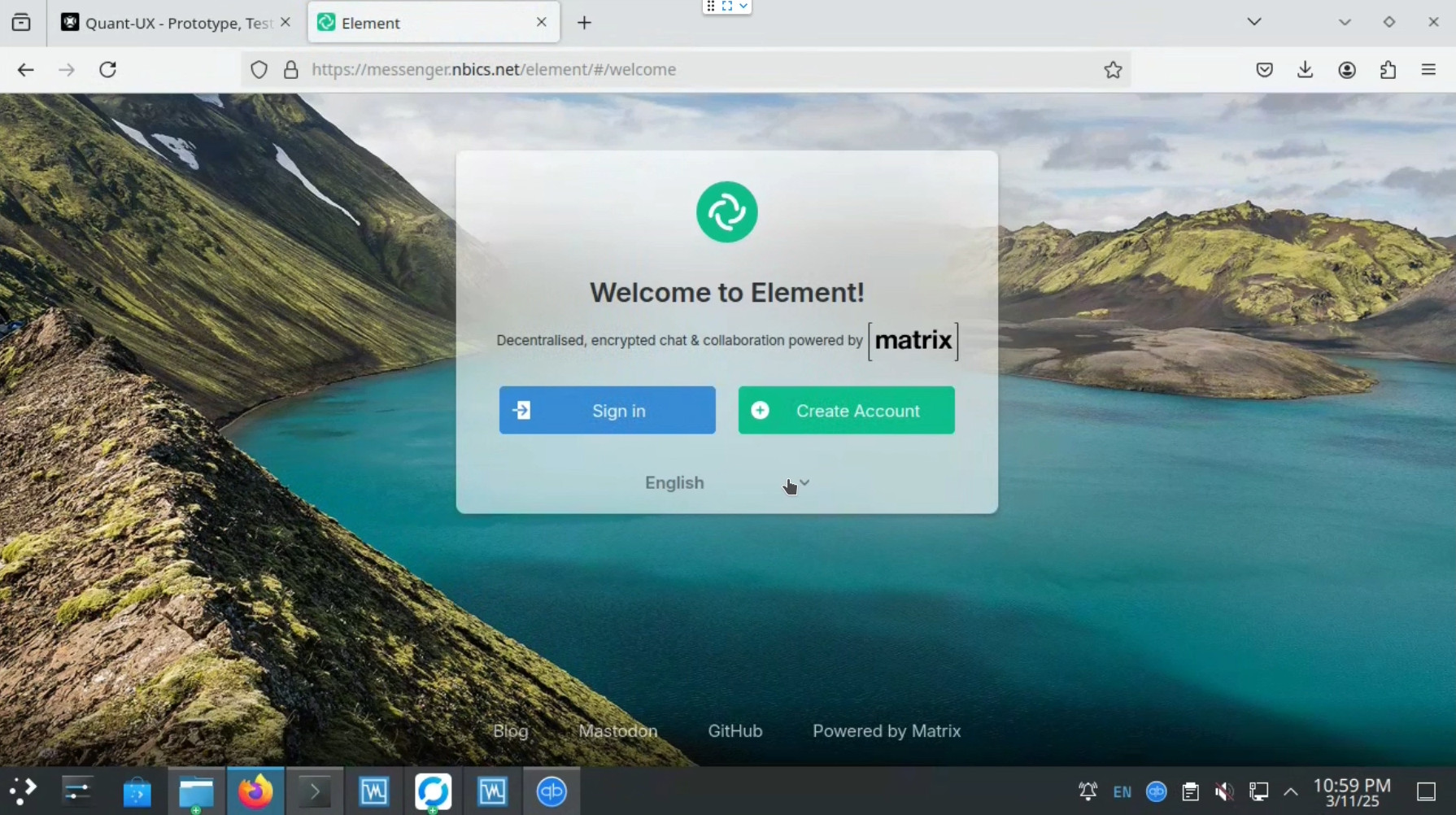

6. Так выглядит Element, открытый в браузере. Его интерфейс практически одинаков с отдельными приложениями Element, устанавливаемыми на компьютере.
На телефоне браузерный вариант программы будет выглядеть "скомканно", поэтому там лучше всегда устанавливать отдельное приложение.

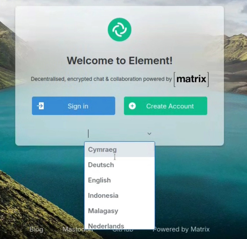

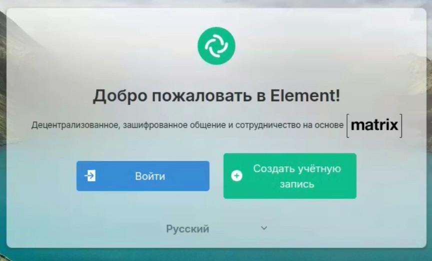

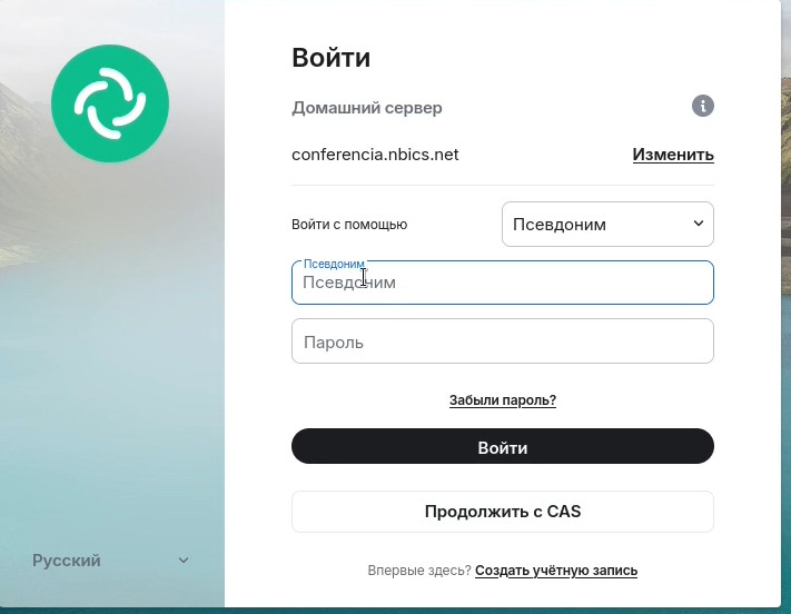

7. Если по какой-то причине интерфейс программы Element у вас не на русском языке, внизу окна приглашения ко входу, есть возможность выбрать язык.
8. Раскройте список выбора, и выберите русский язык.
9. Теперь интерфейс на русском языке.
Нужно зарегистрироваться. Нажимаем зелёную кнопку "Создать учётную запись".

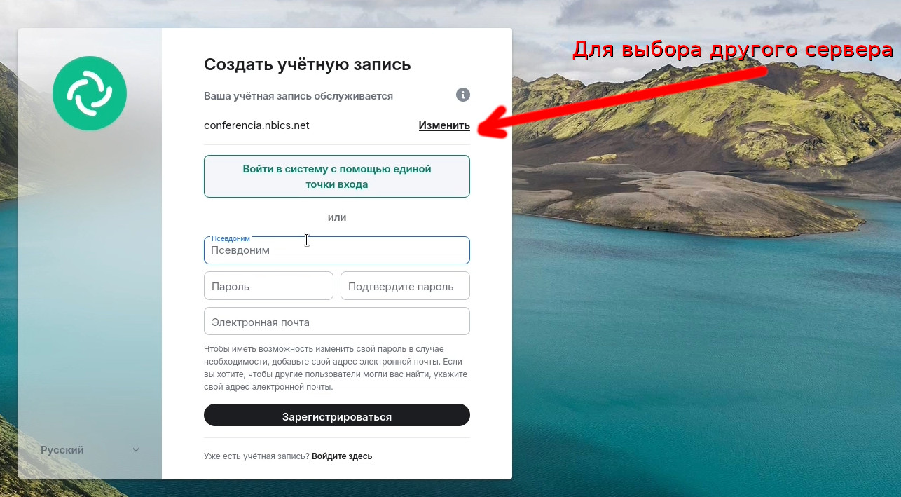

10. Появилось окно регистрации.

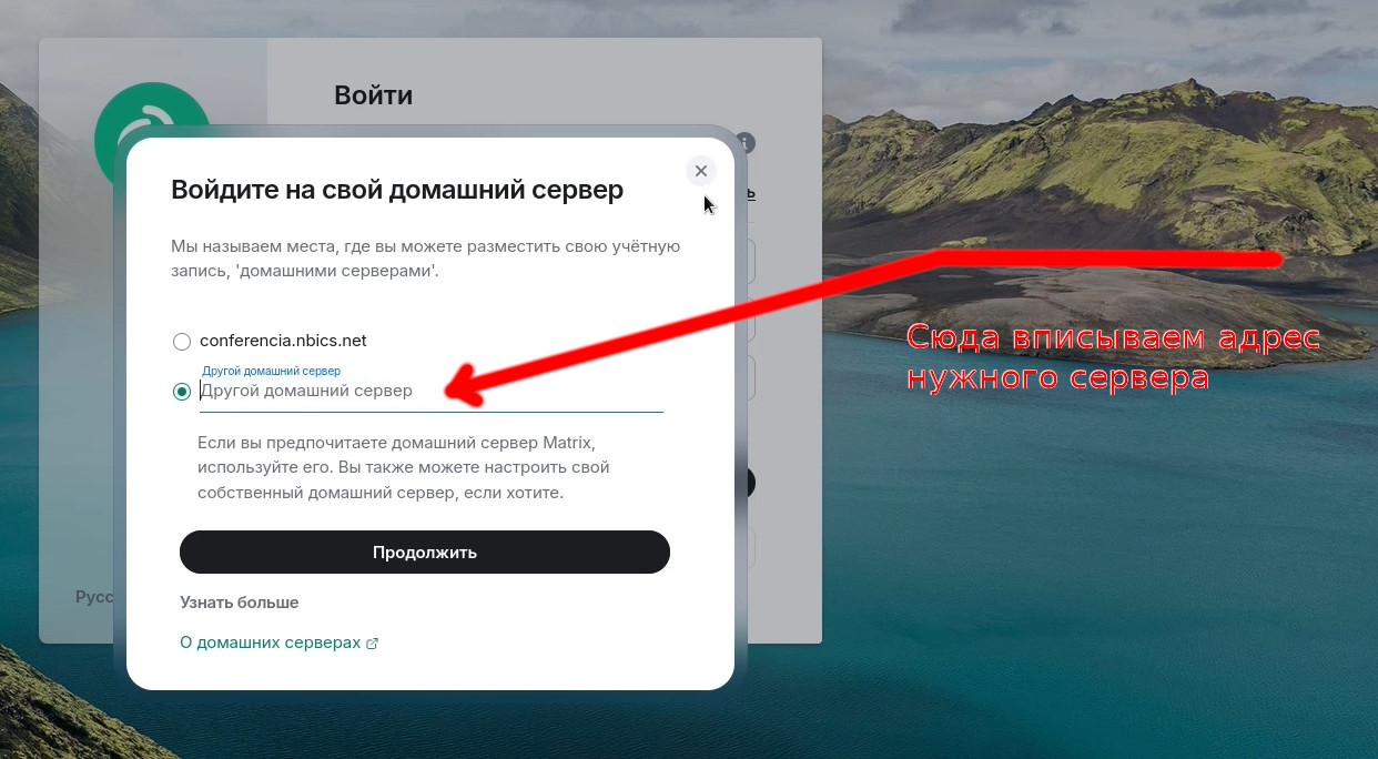

Тут внимание! Прежде, чем регистрироваться, выберите сервер, на которым вы хотите создать свою учётную запись. Для этого нажмите кнопку "Изменить", и введите в появившемся поле адрес нужного вам сервера.
Далее придумайте псевдоним (никнейм). Он должен быть написан строчными (маленькими) латинскими буквами. Можно добавлять цифры, но первой должна идти буква. Затем впишите какой-нибудь пароль (сложный), и повторите его.
Что касается адреса электронной почты, то на некоторых серверах её нужно вводить, на некоторых - нет. Иногда ввод почты требуется, но проверяться не будет, поэтому в таких случаях можно ввести любой, даже несуществующий, адрес. Подробности таких нюансов уточняйте у администратора сервера, на котором желаете зарегистрироваться.
После ввода данных, нажмите внизу кнопку "Зарегистрироваться".
11. Пример окна, где нужно задать адрес сервера, отличного от предоставляемого по умолчанию.

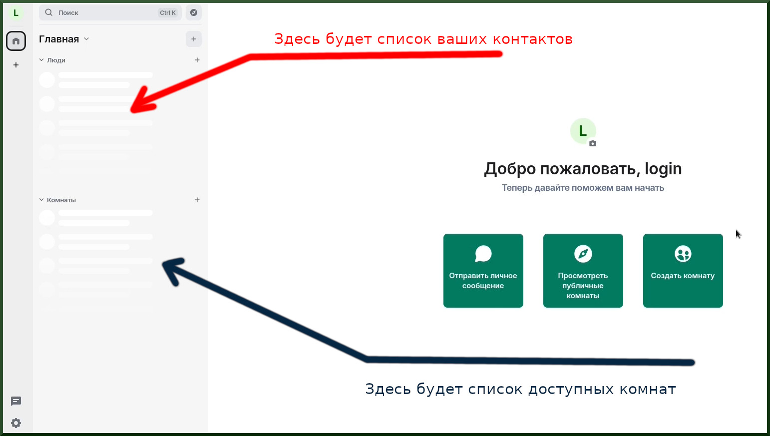

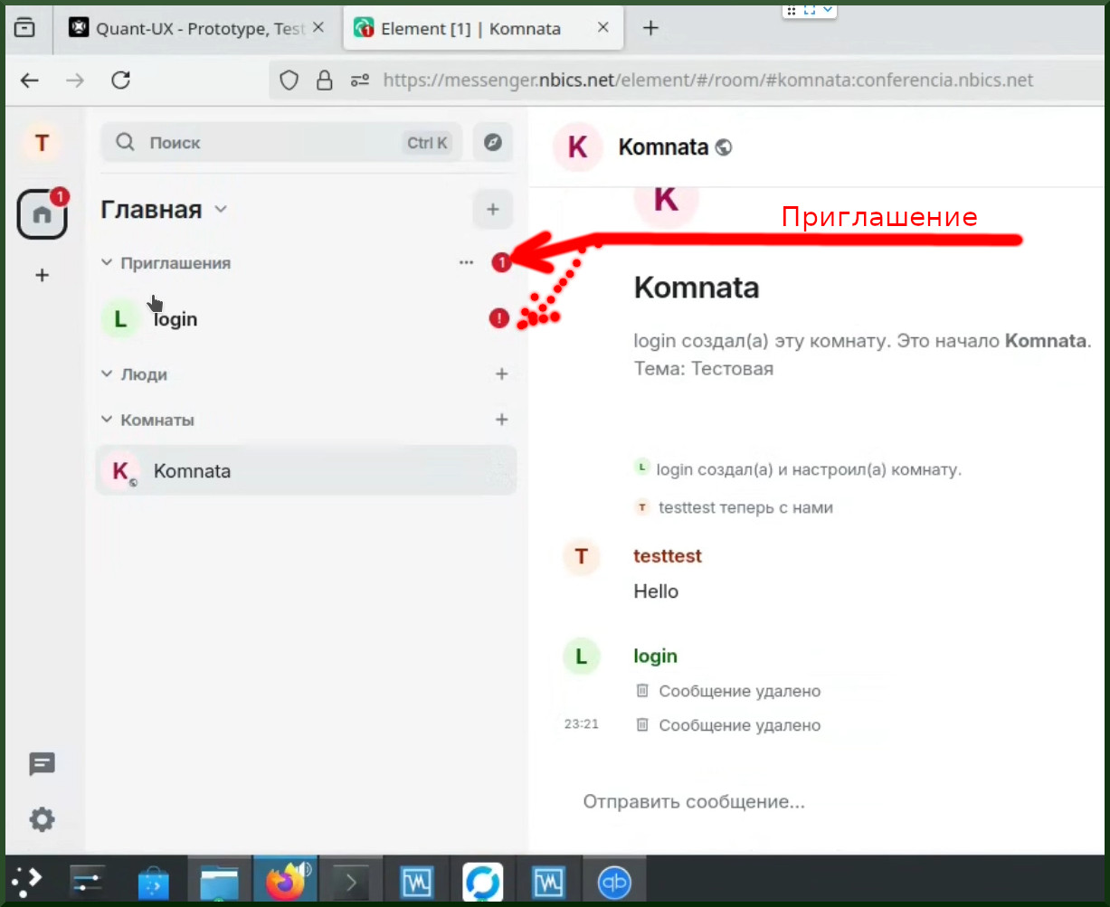

Слева есть две основные области - Люди и Комнаты. Область "Люди" - это список ваших контактов, то есть пользователей, с которыми вы установили связь и общаетесь.
Область "Комнаты" - это группы. На самом деле, протокол Matrix, а следовательно и программа Element, считает комнатами любой канал общения, в том числе и контакты (из области "Люди"). Поэтому тут грань нечёткая. Но чтобы не запутаться, контактами считаются приватные каналы общения для двух человек, а комнатами - всё остальное.
Тем не менее, добавив человека в свои контакты, вы таким образом неявно создаёте новую комнату, в которую при необходимости можно пригласить кого-то третьего (четвёртого и т.д.).
Также на начальном экране программы Element, в его правой части, видны три большие зелёные кнопки - Отправить личное сообщение, Просмотреть публичные комнаты, Создать комнату. Эти кнопки созданы для удобства, чтобы выполнять наиболее востребованные операции. Но вместо них также можно использовать элементы интерфейса в левой части экрана.

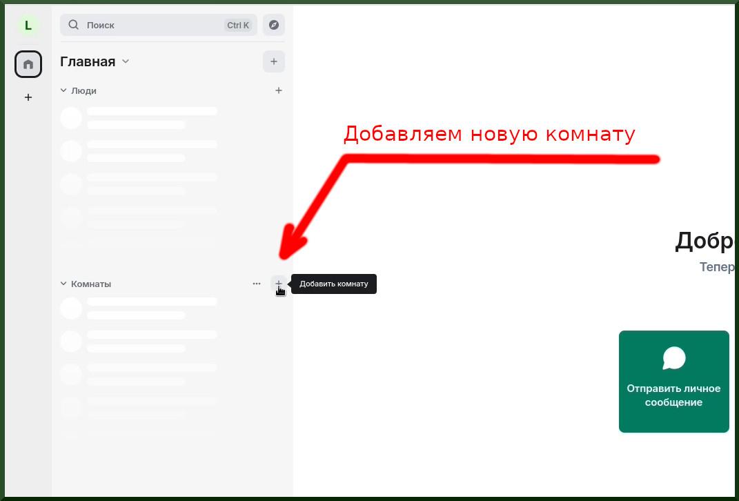

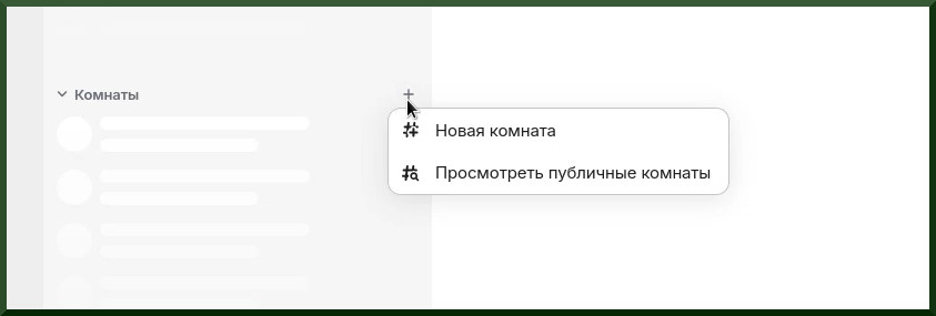

13. Создадим новую комнату. Её можно создать как с помощью большой зелёной кнопки, так и путём нажатия на "Плюс" в левой части экрана в области "Комнаты".
14. Как видим, нажатие на "+" вызывает меню, аналогичное второй и третьей большой зелёной кнопке.
Выбираем пункт "Новая комната".

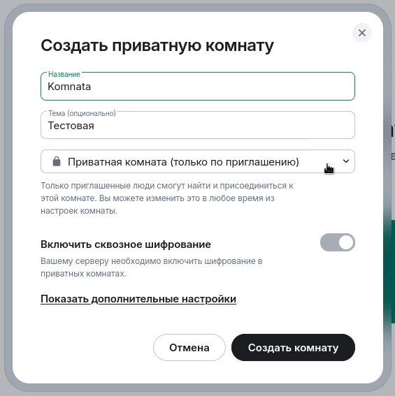

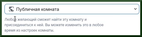

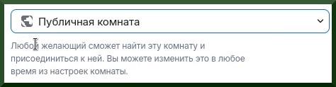

15. В открывшемся окне вводим название комнаты, её тему, а также выбираем видимость комнаты - приватная или публичная.
16. Я выбираю опцию "Публичная комната".

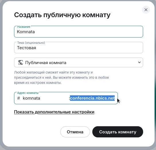

17. Так как комната публичная - появляется возможность задать адрес комнаты. Структура адресов комнат такая:
#имя_комнаты:адрес_сервера
Сначала решётка. Потом имя комнаты. Далее двоеточие, как разделитель. После двоеточия - адрес сервера. Имя комнаты вводится строчными латинскими буквами, можно добавлять ещё цифры, но вначале должна быть буква.
После всех настроек жмём (внизу) кнопку "Создать комнату"

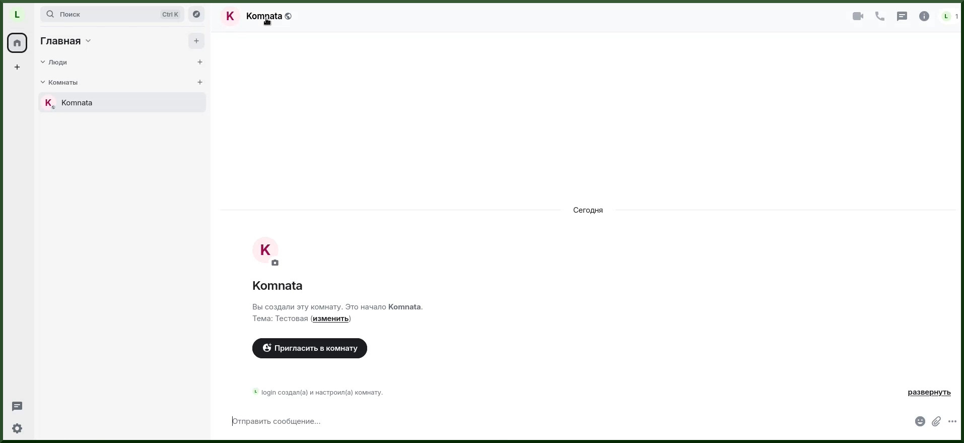

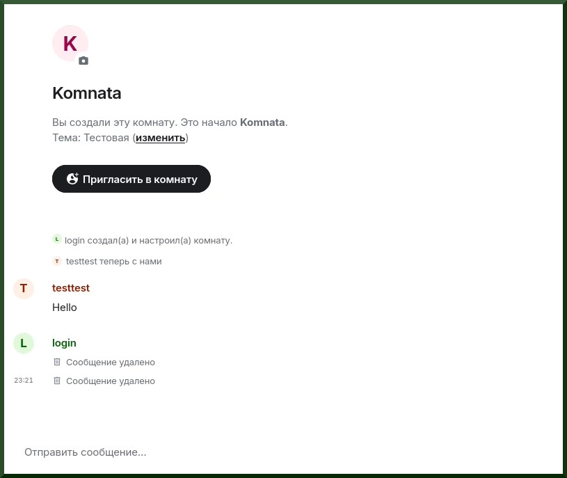

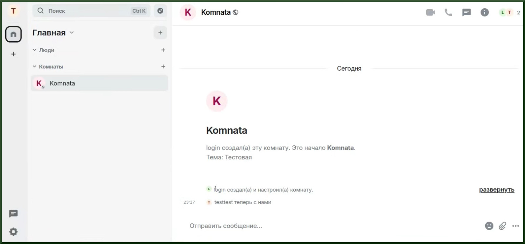

18. Комната создана. Сейчас я в этой комнате один. Для публичных комнат есть два пути - могу пригласить кого-то в эту комнату.

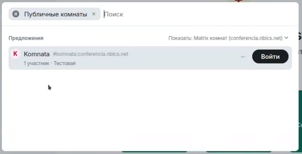

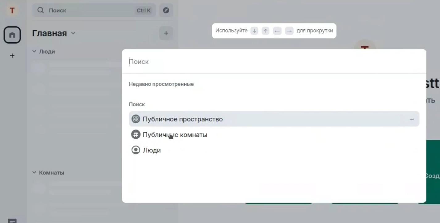

19. Второй путь - другие люди, зная название комнаты, ищут её самостоятельно.
20. Комната найдена - нужно нажать кнопку "Войти".
21. Теперь в комнате два человека. Следующий, кто по поиску найдёт комнату или кого сюда пригласят - также может войти сюда и общаться.

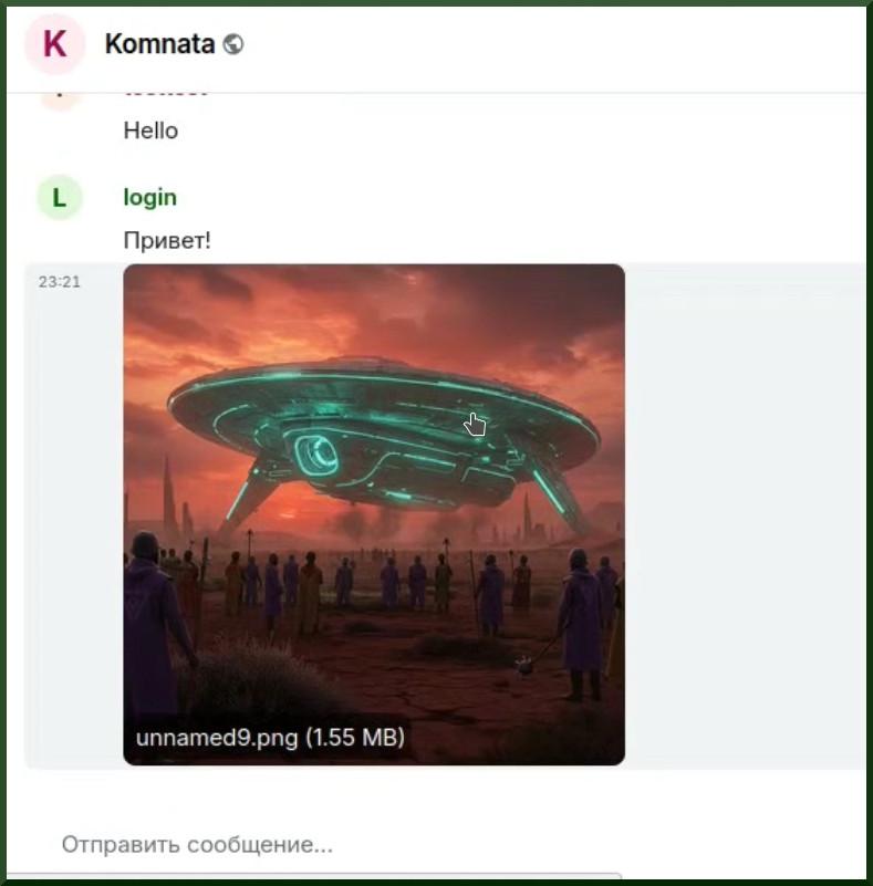

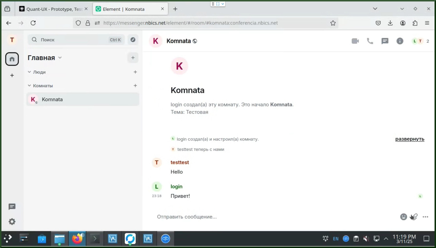

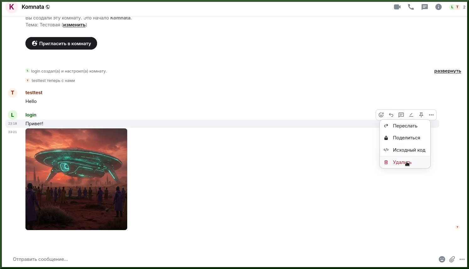

22. В комнате можно переписываться в чате.

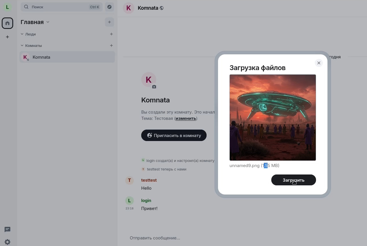

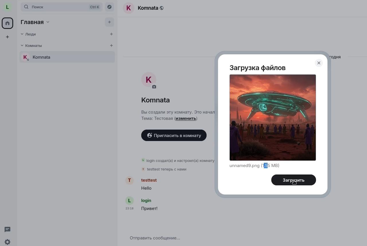

23. Можно загружать изображения и другие файлы, нажав на значок скрепки справа от ввода сообщения.

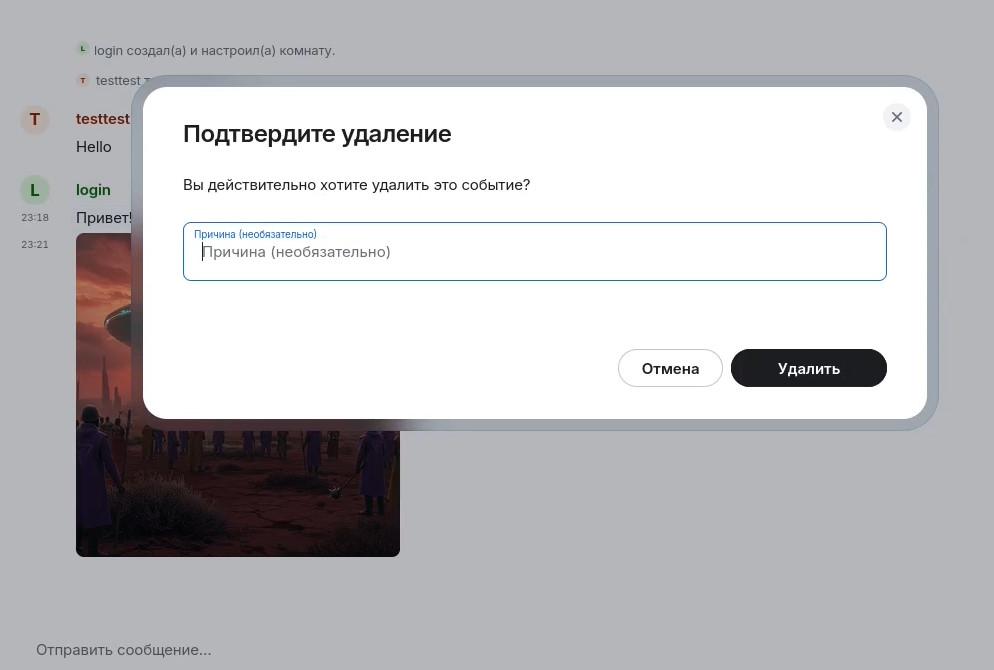

24. Сообщения можно удалять.

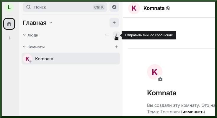

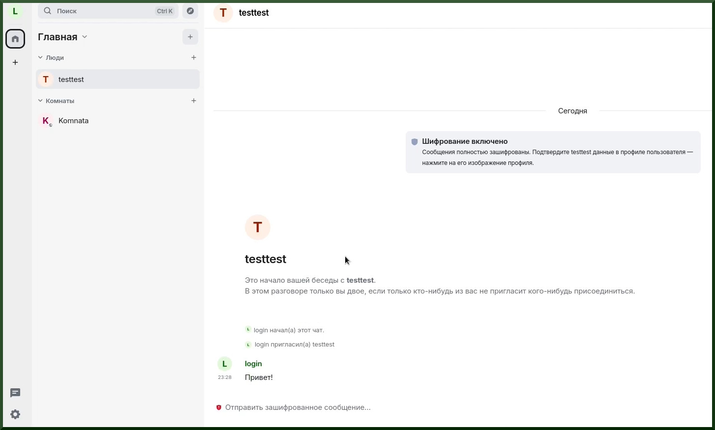

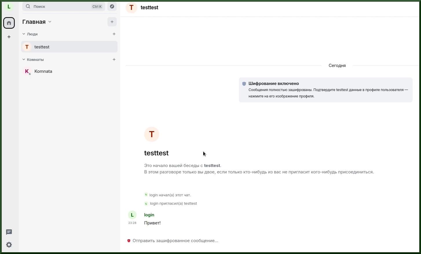

25. Переходим к области "Люди". И посмотрим, как можно добавить человека в контакты.
Для этого нажимаем на "+" в области "Люди". Это соответствует большой зелёной кнопке "Отправить личное сообщение".

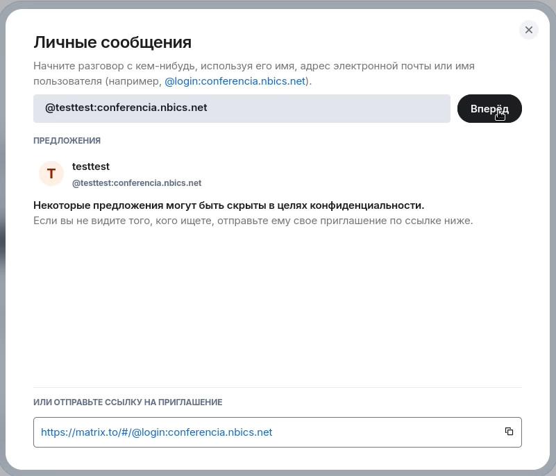

26. Далее, в появившемся окне ищем нужного человека по его полному адресу. Структура адреса такая:
@никнейм:имя_сервера
Обратите внимание, адреса учётных записей имеют почти такую же структуру, как и у комнат. Только у комнат вначале адреса пишется "#", а у учётных записей - "@".
Если адрес пользователя введён правильно в поисковой строке, то его учётная запись отобразится в поле Предложения вместе с ником, адресом и аватаром (или буквой, если нет аватара).
Жмём кнопку "Вперёд".
27. Как только нужный пользователь найден - отправляем ему какое-либо сообщение.

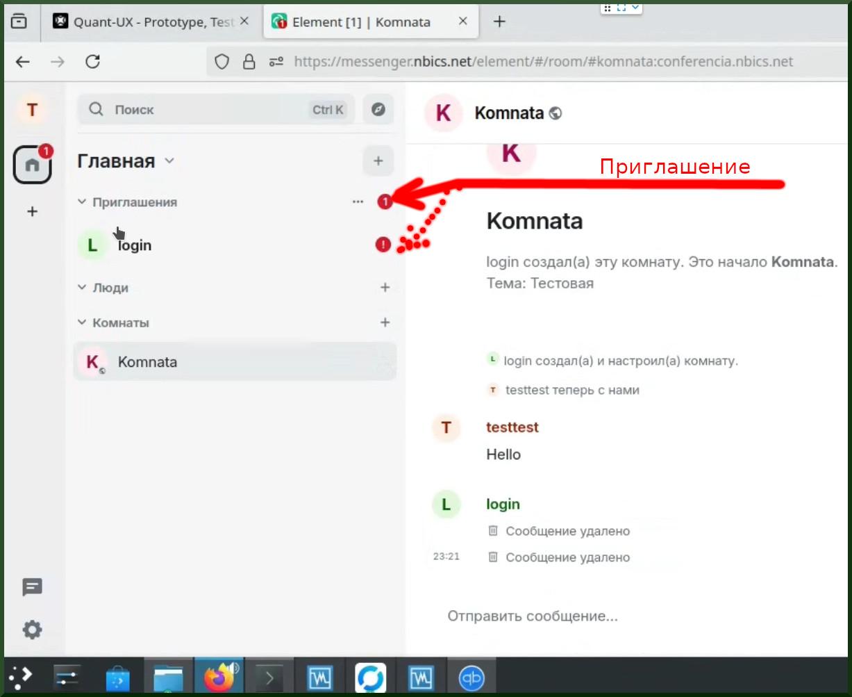

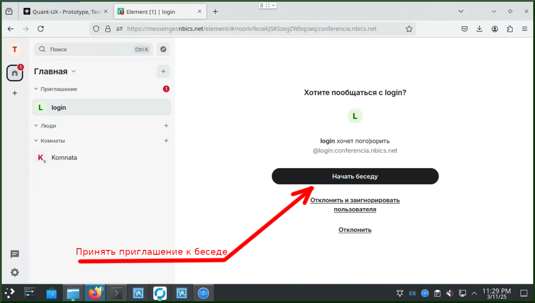

28. Человеку, которому отправлено сообщение, приходит приглашение к беседе.
29. И он может либо отклонить приглашение, либо принять его, нажав кнопку "Начать беседу".

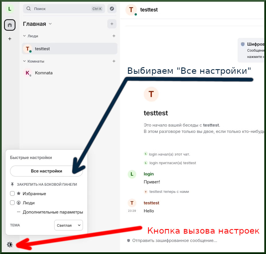

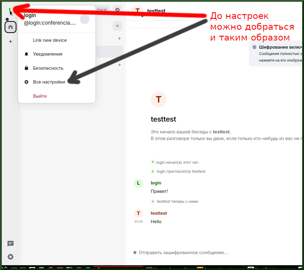

30. Element можно настраивать в широких пределах.

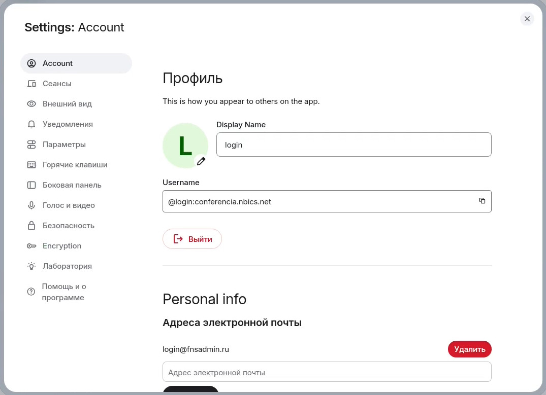

31. Среди настроек можно найти вкладку для манипуляций со своим профилем.
32. Вот ещё один способ добраться до настроек программы Element.

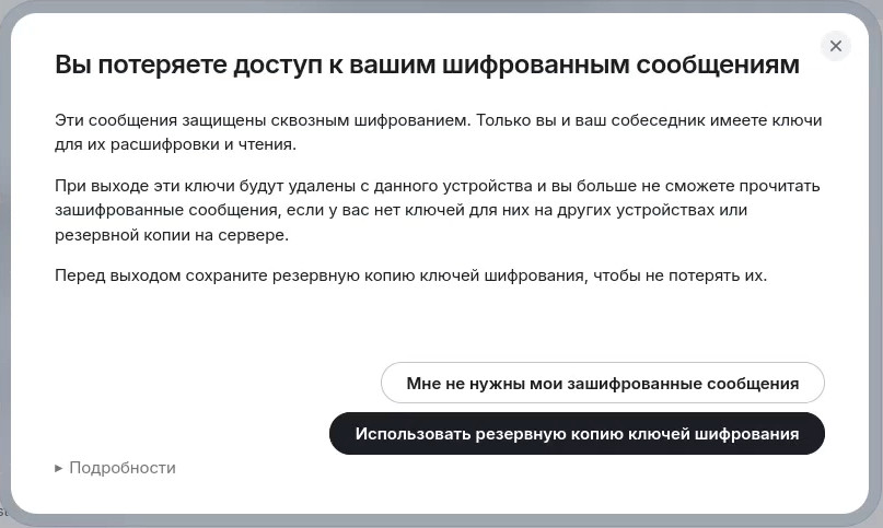

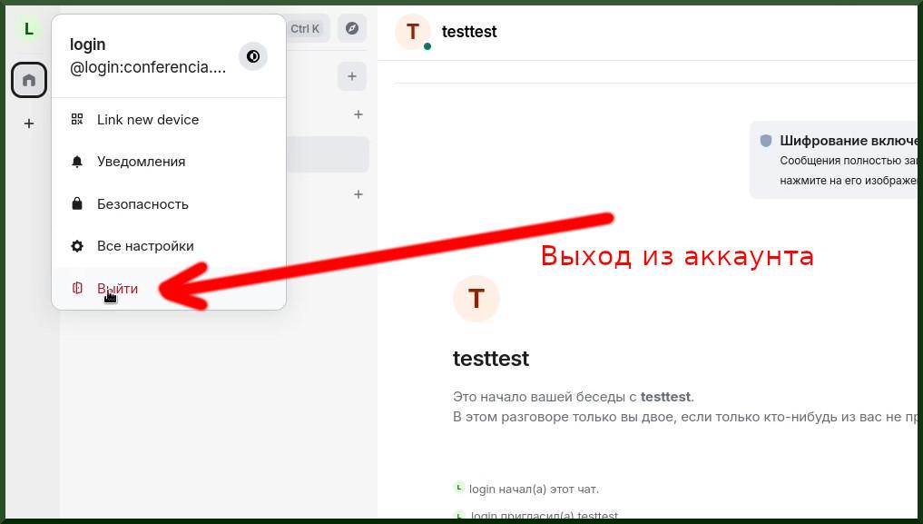

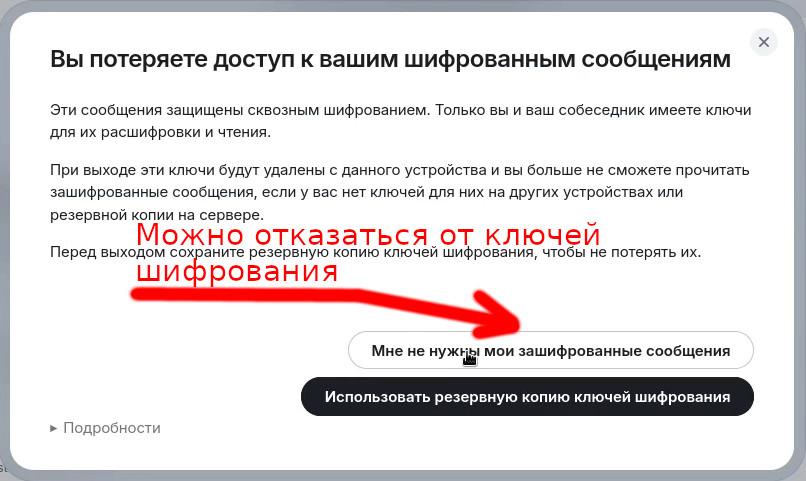

33. Выходим из аккаунта.

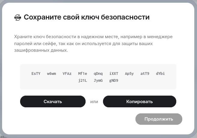

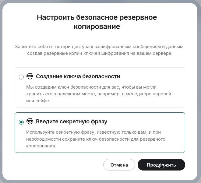

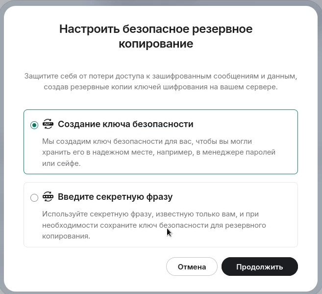

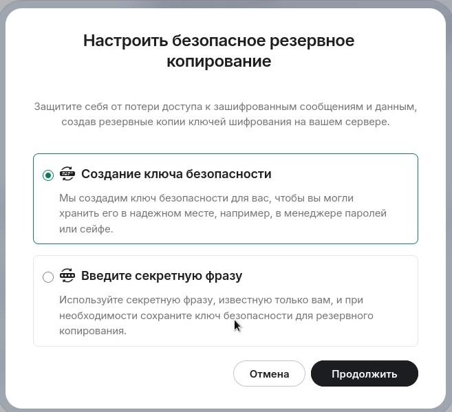

34. Перед выходом из аккаунта программа предупредит, что нужно сохранить ключи шифрования, или будет потерян доступ к сообщениям. Нажимаем кнопку "Использовать резервную копию ключей шифрования".
35. Появятся два способа - либо создать ключ безопасности, либо ввести секретную фразу. Выбираем "Создание ключа безопасности".
36. Будет предложено скачать или скопировать куда-то в текстовый файл автоматически сгенерированный ключ.
37. Также можно задать какую-то секретную фразу (в том числе и на русском языке). В этом случае при следующем входе в аккаунт будет предложено ввести эту фразу для заверения сеанса, что вы это вы.
38. Попробуем отказаться вообще от всех способов, нажав на кнопку "Мне не нужны зашифрованные сообщения", и посмотрим что будет.

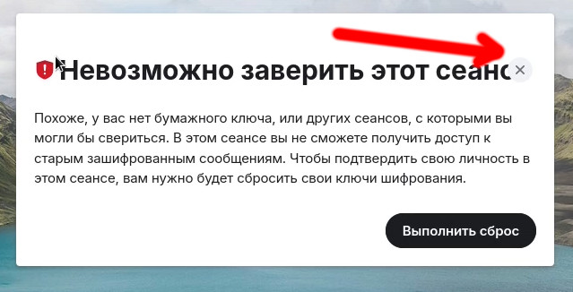

40. Появится такое сообщение. Закрываем это окно, нажав на крестик в правом верхнем углу.

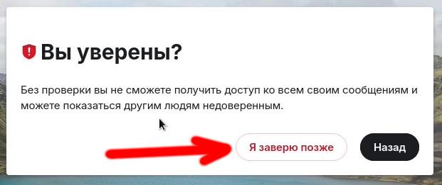

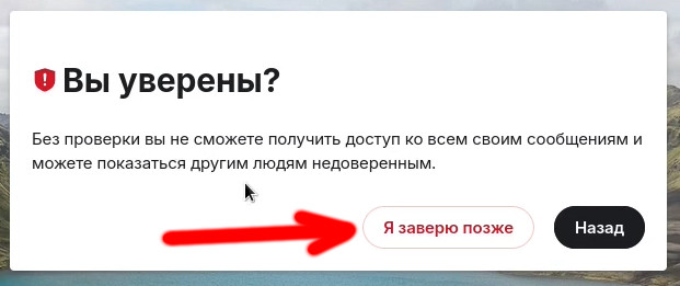

41. Жмём кнопку "Я заверю позже".

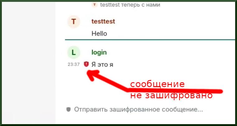

42. В этом случае вы не сможете увидеть ваши и чужие сообщения в комнатах, где участвуете в общении. Также другие люди (да и вы сами) будут видеть перед каждым вашим сообщением значок - красный щит с восклицательным знаком. Это значит, что никто не сможет понять вы это или нет, даже если видят ваш ник и аватар.
