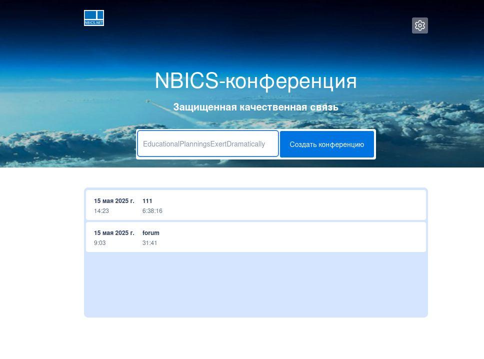

1. Второй путь - создание конференции через интерфейс программы. Для этого просто заходим по адресу сервера (например, это сервер https://jconf.nbics.net).
В это случае нужно написать имя новой конференции в поле, справа от кнопки "Создать конференцию".
Если вы не напишете никакое имя, а просто нажмёте кнопку создания конференции, имя сгенерируется автоматически. Сейчас в поле названия конференции вы видите случайное название, созданное из расположенных рядом английских слов, и представляющее собой некую фразу без пробелов.
Если через ваш браузер вы уже посещали какую-либо другую конференцию, внизу вы увидите список этих конференций. В списке отображается дата и время вашего входа на конференцию, её имя, а также длительность вашего пребывания на конференции.  В следующий раз, когда снова выберете из списка какую-либо конференцию, после выхода из неё уже в списке будут другие даты, время и длительность вашего пребывания.

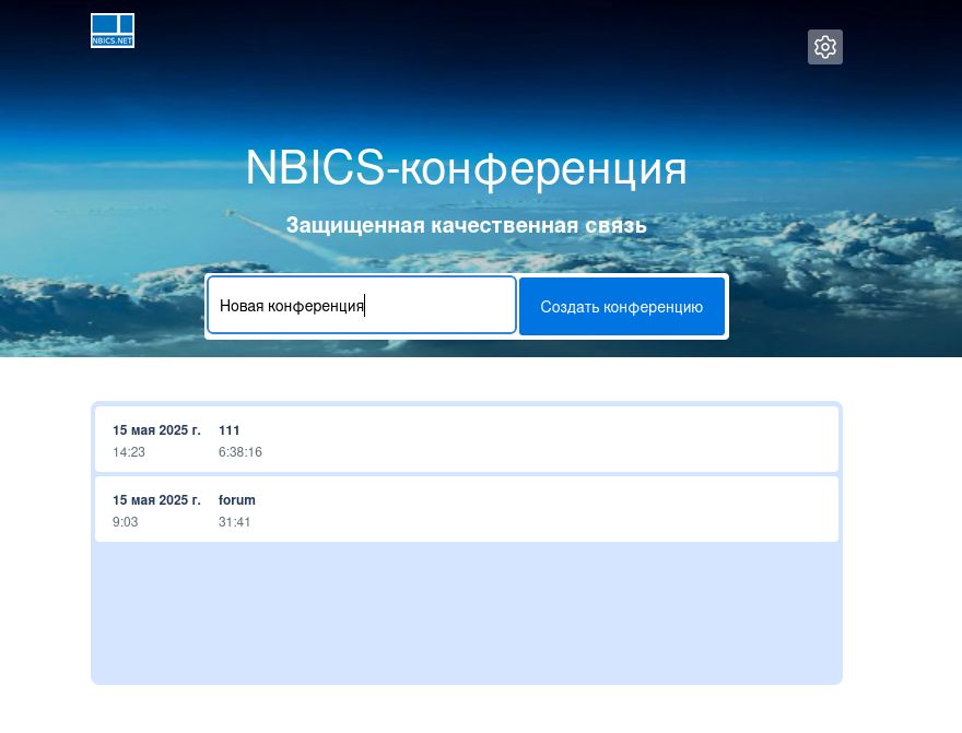

2. Здесь для примера введём имя новой конференции "Новая конференция".

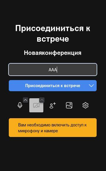

3. После нажатия кнопки "Создать конференцию", попадаем в окно предварительной настройки.

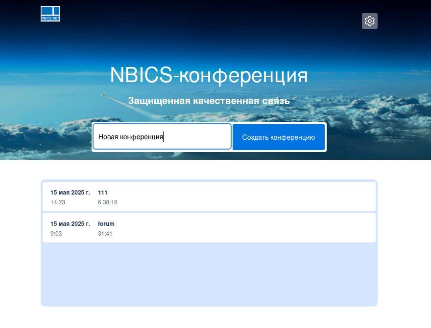

4. Обратите внимание, как название конференции отображается в адресной строке браузера. Название лишилось пробелов. Поэтому для лучшей читаемости создавайте имена конференций либо из слов, начинающихся с заглавных букв (НоваяКонференция), либо ставьте между словами подчерк (Новая_конференция)
5. Если имя конференции написано по русски, то при вставке адреса в браузер, можно увидеть длинный набор символов. Но не переживайте, как только нажмёте Enter или символ перехода по указанному адресу - ссылка на конференцию снова станет удобочитаемой.

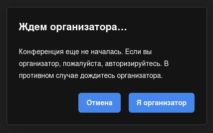

6. После присоединения к конференции, если вы первый участник, кто туда заходит, программа покажет окно ожидания организатора. Если не вы организатор конференции, можете просто подождать пока конференция начнётся и снова зайти. Если же вы организатор, нажмите кнопку "Я организатор".

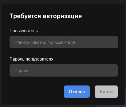

7. Теперь введите свой логин и пароль, который вам выдал администратор сервера, и нажмите кнопку "Войти".
