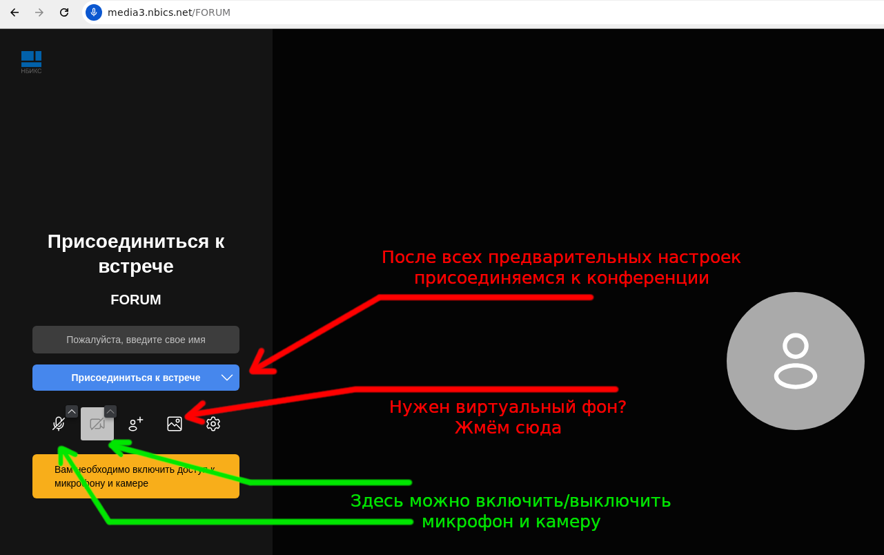

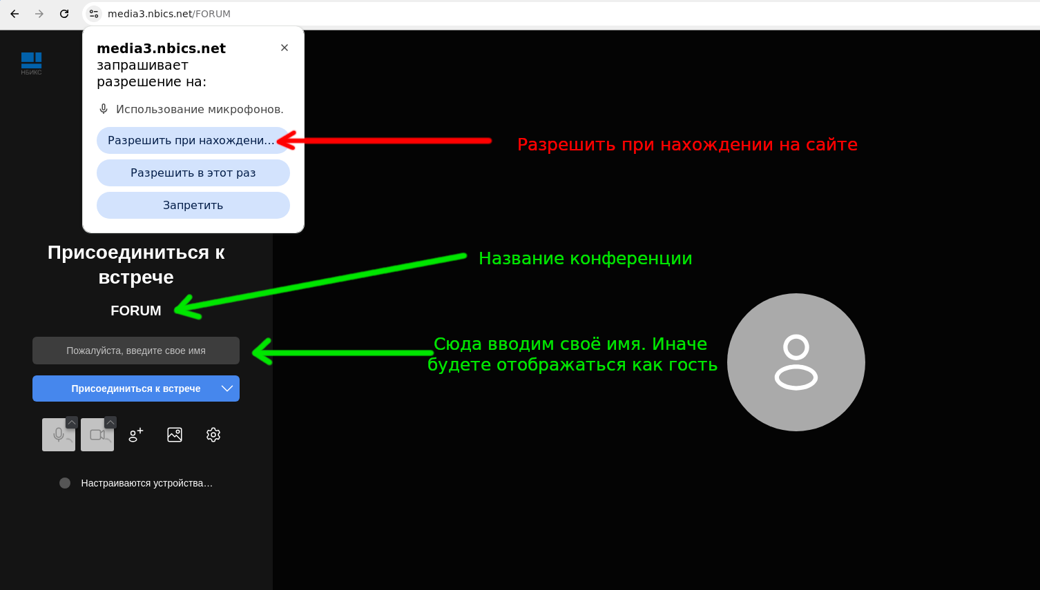

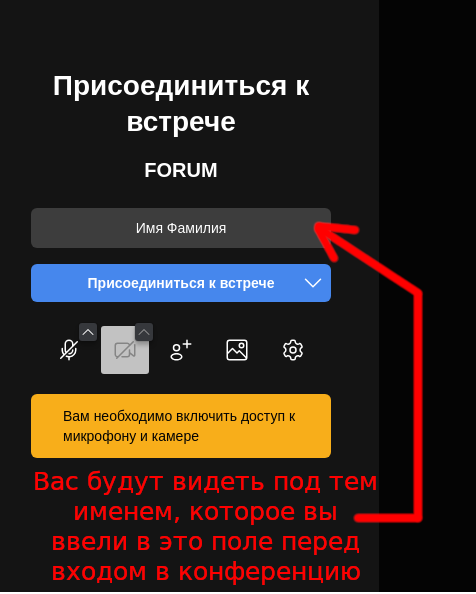

1. Итак, вы вошли по ссылке, и первым делом попадаете не на саму конференцию, а в форму с предварительными настройками. Программа попросит разрешения на использование микрофона и камеры (если есть). Обратите внимание на название конференции - оно также отображается и в адресной строке в браузере после адреса сервера.
Не забудьте ввести имя, которое будут видеть все участники конференции, и ассоциировать это имя с вами. Имя можно не вводить, но тогда вы будете отображаться как "Гость". При этом если зайдёт ещё кто-то без имени, он также будет отображаться как "Гость".
2. Помимо прочего, можно отключить или включить микрофон и камеру. В этом случае вы войдёте на конференцию либо с выключенными микрофоном и камерой, либо со включёнными, либо что-то из них будет включено, а что-то выключено. После всех манипуляций с настройками - нажимайте кнопку "Присоединиться к встрече".
3. Ещё раз - вспомните о желательности ввода своего имени (и если хотите, фамилии).
4. После нажатия кнопки "Присоединиться к встрече", вы попадаете на саму конференцию.

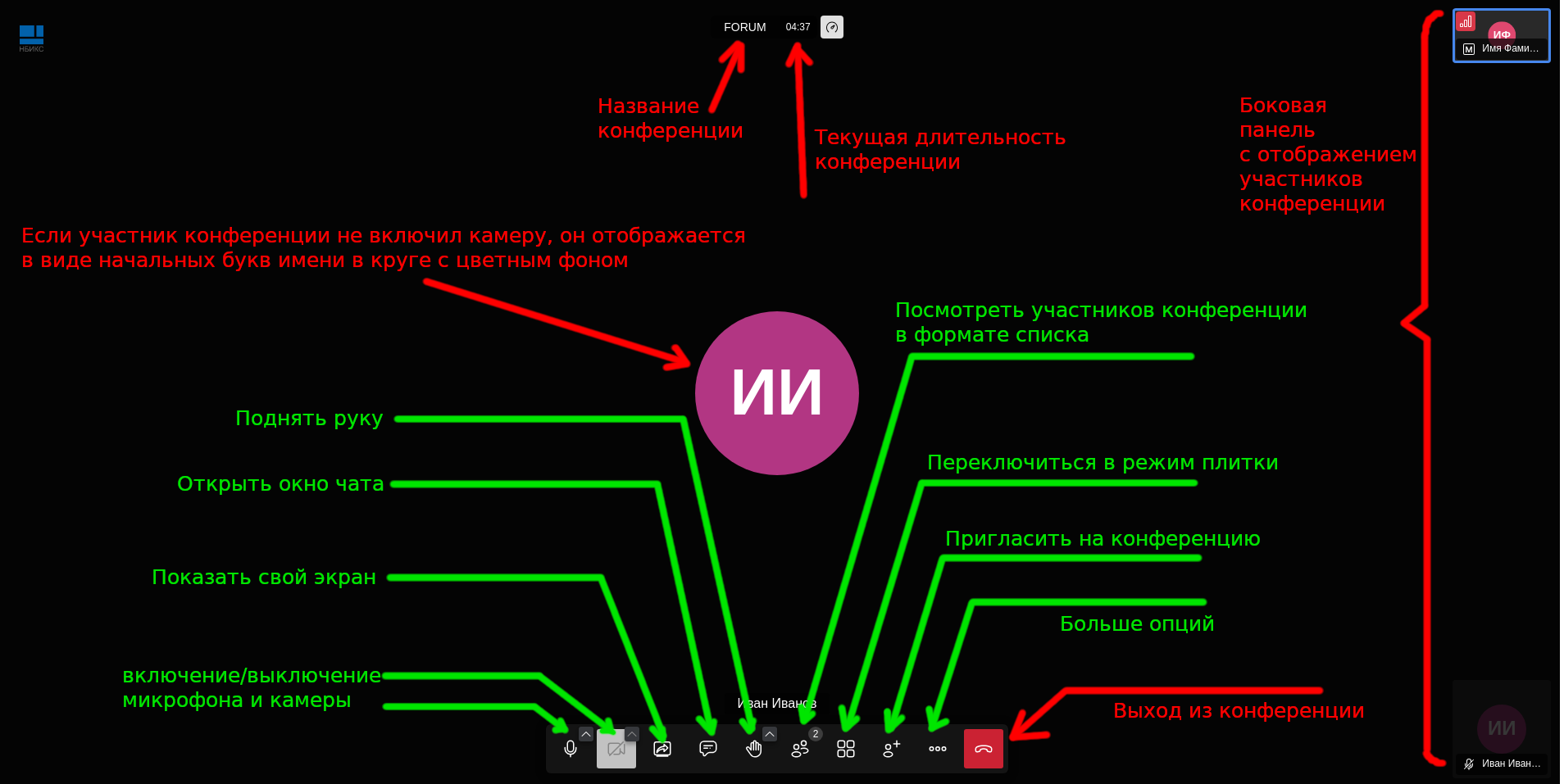

Посмотрите внимательно на элементы управления и контроля/отображения. Многие из этих элементов мы сейчас рассмотрим. Нижняя панель инструментов не всегда отображается на экране. Её можно увидеть, подведя курсор к нижней части экрана.

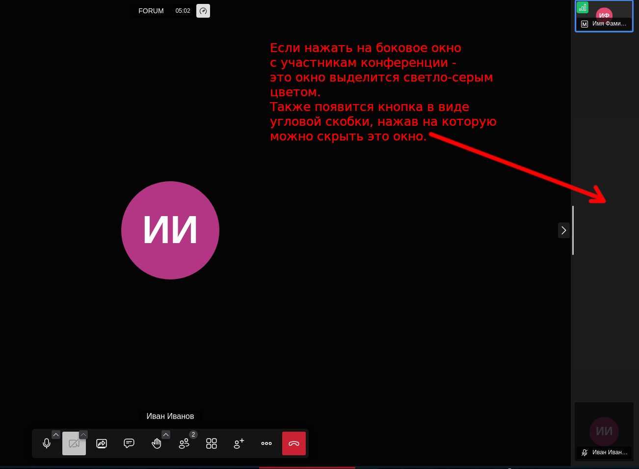

5. Боковую панель справа можно скрыть. И, соответственно, развернуть снова.
6. На нижней всплывающей панели инструментов есть кнопка "Вкл/выкл плитку". При её нажатии в основном окне список участников конференции будет отображён в виде набора плиток. Если человек включил камеру, миниатюра с изображением из камеры также будет видна в плитке с его именем. Снова кликнув по этой кнопке - возвращаемся в режим просмотра лишь одного участника, который отображался до перехода в режим плитки.
Плитка участника подсвечивается синей рамкой, когда участник ведёт разговор, или же его микрофон включён и воспринимает какие-то звуки (не обязательно разговор). Поэтому внимательно следите за тем, чтобы ваш микрофон был выключен в то время, когда не выступаете на конференции. В случае, если у вас включён микрофон и там издаются мешающие проведению конференции звуки, или вы говорите не по теме - модератор может принудительно отключить ваш микрофон, а при повторных нарушениях, даже исключить вас из конференции.
При нахождении в режиме плитки, можно кликнуть на плитку с тем или иным участником для увеличения на весь экран. Вернуться обратно в режим плитки можно снова кликнув по кнопке "Вкл/выкл плитку".
Вообще же по умолчанию тот участник, который ведёт разговор в данный момент - занимает весь экран.

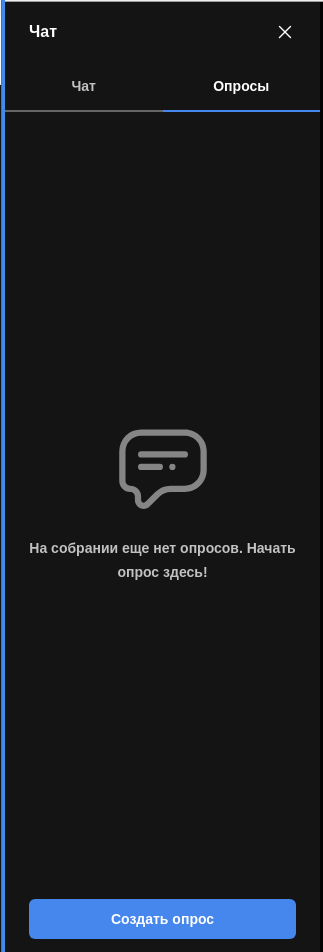

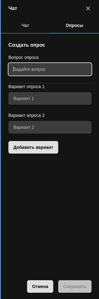

10. В окне чата есть две вкладки. Первая - собственно, сам чат. Вторая - Опросы. При переходе на эту вкладку появляется возможность создать опрос по какой-либо теме. Опрос будет виден всем участникам конференции, и каждый может выбрать нужный ему вариант ответа на вопрос. Чтобы создать новый опрос, нужно нажать на соответствующую кнопку внизу окна.

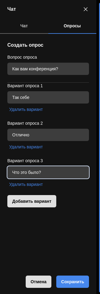

11. Так выглядит форма создания нового опроса. Ответы не ограничиваются двумя вариантами, при необходимости можно добавить другие варианты, нажав на кнопку "Добавить вариант"
12. После заполнения формы создания нового опроса, нажимаем кнопку внизу - "Сохранить". Ну, или  "Отмена", если передумали создавать опрос.

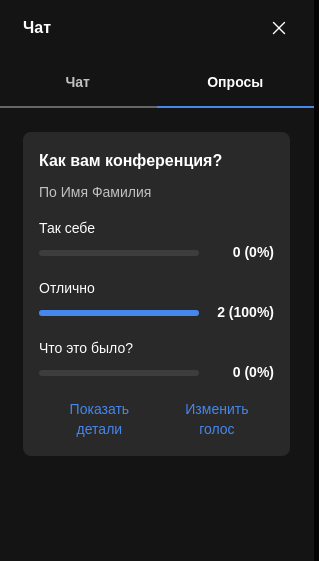

13. После сохранения опроса он не появится автоматически у всех участников. Опрос будет виден только его создателю до тех пор, пока не будет нажата кнопка "Отправить". Если что-то нужно изменить в опросе - нажмите кнопку "Редактировать".
14. У создателя опроса сразу появляется такая форма. Теперь можно выбрать вариант(ы) ответа. Если не хотите пока принимать участие в голосовании - жмите кнопку "Пропустить".
15. Если же приняли участие в опросе - жмите кнопку "Подтвердить".
16. Все остальные участники конференции сразу получат такую форму опроса. Только внизу вместо фразы "изменить голос" изначально будет слово "голосование". Создатель опроса увидит тоже форму как и остальные участники, если нажмёт кнопку "Пропустить". В остальном процесс принятия участия в опросе одинаков для всех участников.

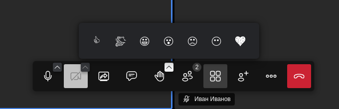

19. На панели инструментов есть кнопка с изображением руки. При нажатии этой кнопки, остальные участники увидят ладонь жёлтого цвета как в верхней части конференции, так и возле вашего имени (как бы оно не отображалось  - в виде списка или в виде плитки). Кроме того, вокруг плитки с вашим именем появится жёлтая рамка. Это будет сигналом всем участникам, что вы хотите что-то сказать. Повторное нажатие кнопки отменяет индикацию просьбы выступить перед аудиторией.
Над кнопкой с изображением руки, есть небольшая кнопка со стрелкой вверх. При нажатии на эту кнопку появляется список эмоций, которые можно проявить во время конференции - улыбка, аплодисменты, и так далее.

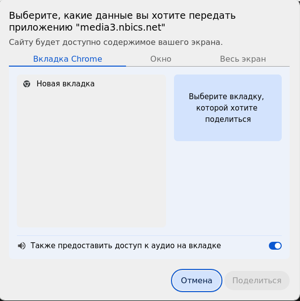

При её нажатии появится окно настроек (в данном случае речь идёт о браузере Chrome). В этом окне три вкладки. Первая вкладка называется "Вкладка Chrome". Если у вас есть несколько открытых вкладок в браузере Chrome, при этом вы хотите показать всем только одну из этих открытых вкладок и ничего более - выбирайте "Вкладка Chrome", а затем в списке вкладок ту вкладку браузера, которая вам нужна.
Также, если хотите передать всем участникам звук с этой вкладки (допустим у вас там проигрывается какое-то видео) - включите переключатель для функции "Также предоставить доступ к аудио на вкладке".
После этого нажмите кнопку "Поделиться" в правом нижнем углу окна настроек.

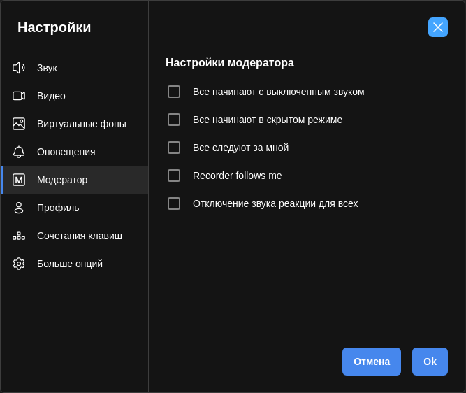

31. Ещё одна вкладка окна настроек - "Модератор". Если вы получили права модератора или являетесь организатором конференции, у вас появится такая вкладка с некоторым набором возможностей. Здесь сосредоточены не все функции модерации, часть функций модерации мы видели ранее в других окнах.

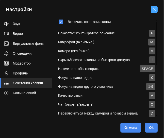

33. Вкладка "Сочетания клавиш". Просто изучите, какая клавиша на вашей клавиатуре выполняет то или иное действие в программе. Горячие клавиши удобны тем, что обычно позволяют быстрее выполнить то, на что в графическом интерфейсе уходит побольше времени.

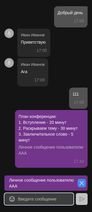

35. Вернитесь к пунктам 21 и 22. Там на плитке каждого участника показаны опции, позволяющие вызвать функцию отправки личных сообщений. Вызвав эту функцию, в окне чата вы увидите фиолетовый прямоугольник с надписью "Личное сообщение пользователю <имя_пользователя>". Теперь вы можете написать в чате этому пользователю личное сообщение.
36. Так выглядит отправленное личное сообщение.
37. Человек, которому вы отправили личное сообщение, при отправке своего сообщения в чат, теперь может выбрать - отправлять своё сообщение вам, или написать что-то в общий чат.
